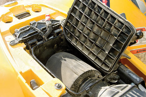

Wiele razy zaglądając do airboxa zadaję sobie to samo pytanie: czyścić... czy na dzisiaj mu jeszcze wystarczy. Zazwyczaj się udaje. Każdy ma jednak limit szczęścia, który szybko się wyczerpuje. Nie oszukujmy się, raczej mało jest osób, które przed każdą jazdą oglądają poszczególne elementy pojazdu. Gdyby chcieć zastosować się do instrukcji obsługi i przeglądać przed wypadem poszczególne zagadnienia, należałoby poświęcić godzinę więcej czasu na samo przygotowanie się. Większość z użytkowników ogranicza się do sprawdzania podzespołów w przeglądowych terminach, a na dłubaninkę w garażu po każdej jeździe nie ma po prostu czasu. Tak też było i ze mną...

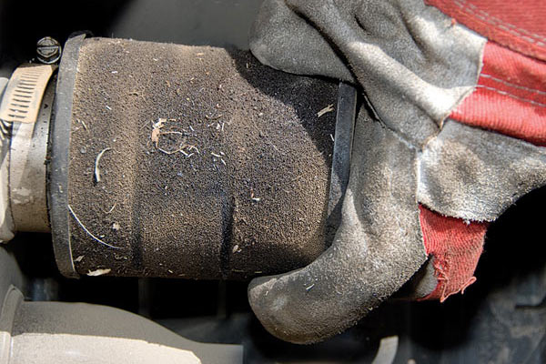

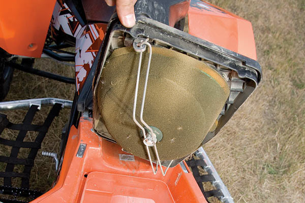

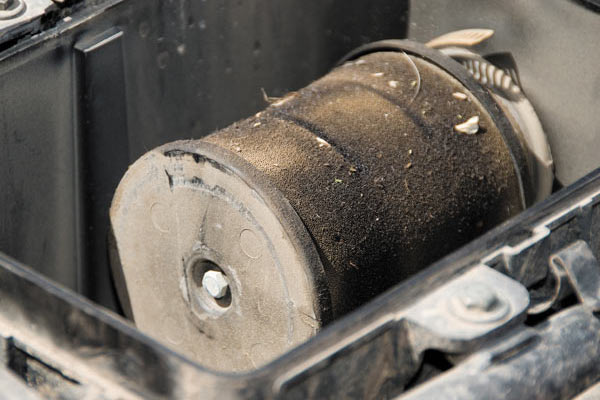

Wypad był dosyć ciekawy. Po kilku tygodniach jazdy w kurzu na skutek upałów, spadł wreszcie deszcz i można było nacieszyć się wspólną jazdą bez konieczności zakładania masek, bez ograniczonej przejrzystości powietrza. Aż się chciało oddychać. Lekko chłodne wilgotne powietrze wspaniale masowało nasze twarze... Po kilku godzinach moja maszyna przestała się jednak szybko wkręcać na obroty, za parę chwil o wysokich obrotach nie było już nawet mowy. Krótkie „pitu-pitu” z kolegami i dostałem się do filtra powietrza. O zgrozo... Cała gąbka oblepiona była kurzem nagromadzonym przez ostatnie tygodnie, zmieszanym i już zlepionym przez wilgotne powietrze, które atakowało przez cały dzień airbox mojego quada. Bez awaryjnego czyszczenia „w polu” nie byłoby dalszej jazdy.

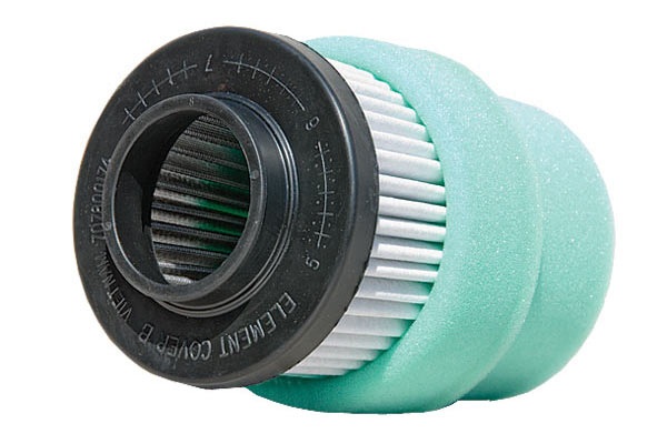

1. gąbkowy – charakteryzuje się wysoką skutecznością filtrowania powietrza,
2. bawełniany – filtr stosowany
w różnych silnikach spalinowych,
3. papierowy – równie często stosowany w silnikach spalinowych,
4. bawełniano – gąbkowy – o podwyższonej filtracji powietrza dzięki zastosowaniu dwóch płaszczyzn filtrujących.

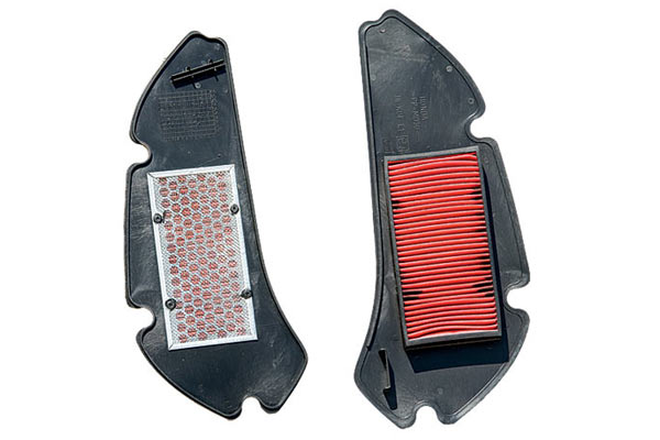

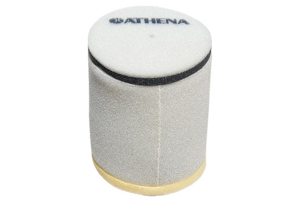

Filtr gąbkowy charakteryzuje się najlepszą skutecznością filtracji powietrza, zazwyczaj jest w formie walca osadzonego na metalowej bądź plastikowej konstrukcji, zdarza się jednak, iż jest to kawałek gąbki osadzony w skrzynce, usztywniony metalową ramką w zacisku. Aby oczyścić taki filtr należy delikatnie wyjąć go ze stelaża tak, aby nie naruszyć jego konstrukcji, nie porwać go. Następnie spokojnymi ruchami ugniatać go delikatnie w zbiorniczku wypełnionym benzyną ekstrakcyjną, która powoli, ale dokładnie usuwa zanieczyszczenia. Niektóre szkoły mówią o czyszczeniu filtra przy pomocy ciepłej wody i „ludwika”, popularnego płynu do naczyń, albo wody z mydłem. Po takiej czynności filtr powinien zostać gruntownie wysuszony. Pod żadnym pozorem nie można używać rozpuszczalnika, ani innych środków żrących, filtr taki najprawdopodobniej się rozklei. W specyficznych przypadkach instrukcja obsługi zaleca zastosowanie dedykowanego rozpuszczalnika do danego typu filtra.
Po dokładnym umyciu gąbka musi przeschnąć, Nie wolno jej mocno ściskać ani wyżymać. Samoczynnie osuszona gąbka zachowuje swój kształt sprzed czyszczenia. Przed ponownym zamontowaniem filtr powinien zostać lekko nasączony specjalną oliwką lub olejem, które występują w sprayu albo w płynie. Odpowiednie nasączenie oliwką i równomierne rozprowadzenie jej poprzez ugniatanie pozwoli, aby gromadzony kurz osiadał na ściankach filtra, a nie przedostawał się dalej. Po odpowiednim nasączeniu filtra olejem lub oliwką należy dokładnie go wysuszyć. Stosuje się także podwójny filtr gąbkowy o rzadszej i gęstszej strukturze materiału filtrującego powietrze. Niektórzy producenci dopuszczają nawilżanie filtra gąbkowego przy pomocy oleju silnikowego.

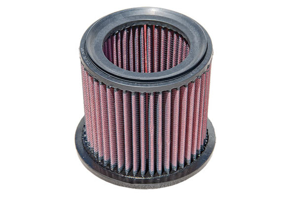

Filtr bawełniany nie jest już tak skuteczny w filtrowaniu powietrza jak filtr gąbkowy. Filtr ten osadzony jest najczęściej na metalowym stelażu, czasami pokryty membraną. Filtr taki można czyścić przy pomocy dedykowanego środka w sprayu, który skutecznie rozpuszcza brud i pozwala na jego usunięcie z filtra, czyniąc go drożnym.

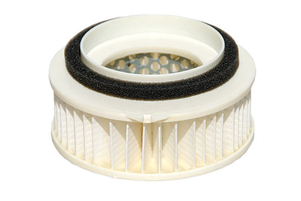

Filtr papierowy natomiast jest filtrem zdecydowanie jednorazowym. Wg teorii i praktyki filtr papierowy w przypadku zabrudzenia powinien zostać wymieniony na nowy, zabrudzony filtr, po prostu przestaje filtrować. Wielu użytkowników nie decyduje się jednak na wymianę. Czyszczą wtedy filtr poprzez odsysanie zanieczyszczeń za pomocą odkurzacza, bądź przedmuchują filtr za pomocą odpowiedniego ciśnienia powietrza np. sprężarki. Nie zalecam takiej metody dbania o filtr papierowy. Można naruszyć jego strukturę, albo go rozerwać. W żadnym wypadku nie można takiego filtra myć. Znane są przypadki, kiedy to zaniedbanie filtra powietrza doprowadziło do poważnej awarii silnika.
Filtr bawełniano – gąbkowy – jest to filtr o najlepszej charakterystyce filtrowania, o ile warstwa gąbki jest solidna. Gąbka odpowiada za przefiltrowanie pierwszych nieczystości, a dopiero te, które dojdą do warstwy bawełny są dalej zatrzymywane. Czyszczenie poszczególnych elementów filtra odbywa się na zasadzie opisanej powyżej.

Stosowane w sporcie filtry bawełniane o podwyższonej przepustowości powietrza, np. K&N (filtr bawełniany, przeplatany na siatce stalowej), dostarczają silnikowi pracującemu na wysokich obrotach dużo powietrza niezbędnego do mieszanki. Niosą jednak ryzyko uszkodzenia układu paliwowego czy silnika. Struktura takiego filtra umożliwia wlot dużych ilości powietrza, co powoduje, iż wraz z powietrzem może się przedostać jakaś ilość kurzu i innych zanieczyszczeń w przypadku zaniedbania. O filtr taki należy dlatego dbać dwa, a nawet trzy razy częściej niż w przypadku zwykłych filtrów papierowych.

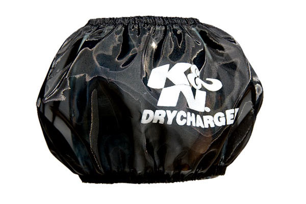

W sporcie oraz w przypadku niektórych filtrów stosowane są tak zwane prefiltry, czyli mikroskopijne siateczki, tak małe, że ograniczają dopływ światła. Prefiltr stosowany jest głównie po to, aby ochronić filtr właściwy przed kontaktem z wodą. Siateczka nie pozwala jednak na jazdę w wodzie, raczej ogranicza dopływ kropel podczas przejazdu przez kałużę, czy jazdy w deszczu. Czyszczenie takiej membrany odbywa się na powolnym i dokładnym myciu jej w ciepłej wodzie z ludwikiem lub specjalnym środkiem, tak aby cały prefiltr odzyskał swoją poprzednią przepustowość powietrza.

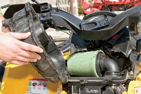

Oczyszczony filtr powietrza winien być zamontowany w sposób nie uszkadzający jego struktury tak, aby uniemożliwić dostanie się tzw. „lewego” nie oczyszczonego powietrza. W zależności od stanu naszego filtra (nie każdy filtr da się oczyścić kolejny raz) należy kupić i zamontować nowy filtr przeznaczony do naszego pojazdu. Pamiętajmy też, że przegląd filtra należy do codziennej obsługi quada i obowiązek utrzymania odpowiedniego stanu filtra powietrza leży po stronie użytkownika pojazdu.
