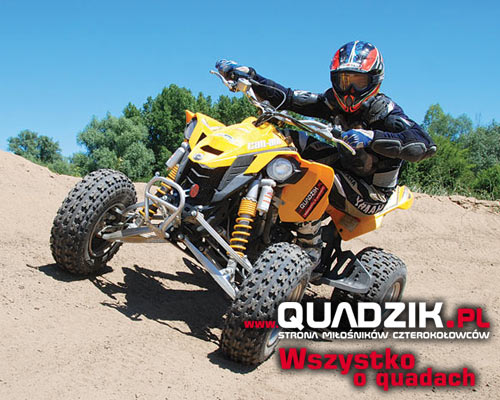

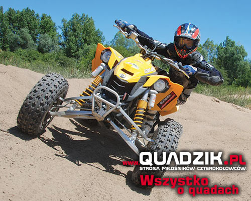

Każdy ma swoją technikę jazdy w zakrętach, od której zależy szybkość i sprawność przejazdu. Poniżej chciałbym przedstawić moje metody na szybkie skręty i nawroty. Na początek weźmy zakręt z wyprofilowaną bandą na winklu. Dojeżdżam na pełnej prędkości do zakrętu, w odpowiednim momencie naciskam hamulec (najczęściej przedni, czasem oba, nigdy sam tył) i zwalniam do odpowiedniej prędkości. Hamulec przedni to hamulec główny, tyłem się tylko wspomagam. Kiedy wiem, że prędkość którą mam jest odpowiednia na wejście w zakręt, dodaję gazu, wjeżdżam po łuku na bandę, balansuję ciałem dociążając tył.
Zakręt w lewo

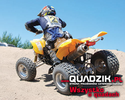

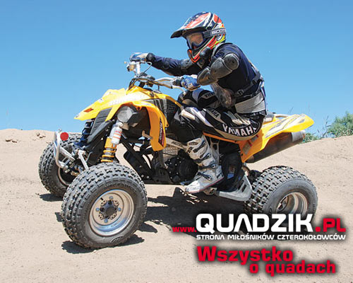

Aby przedstawić bardziej wyraziście sposób skrętu umówmy się, że bierzemy zakręt w lewo. W lewym zakręcie dociążam lewą stronę quada, schodzę maksymalnie w lewo i dociążam tył pojazdu, tak, aby na kołach napędowych została jak największa przyczepność i wtedy operuję gazem. W moim przypadku prawa noga dotyka do prawej strony ramy quada, zbiornika, siedzenia – w zależności od siły skrętu. Czasami zawodnicy jeżdżą tak, że na lewym zakręcie odrywają prawą nogę od pojazdu. Czasami jest to ich technika, a czasami siła odśrodkowa jest tak duża, że nie ma możliwości dociśnięcia nogi do quada, zwłaszcza, jeżeli dojdzie do tego jeszcze zmęczenie...

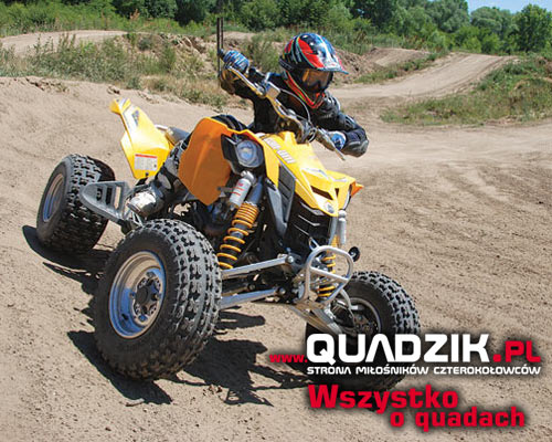

Gazem należy operować z głową. Za mało gazu – stracimy w prędkości, za dużo – może nas w zakręcie obrócić. Wszystko zależy od przyczepności i samego winkla. Jeśli zdarzy się, że dam za dużo gazu, staram się kontrować kierownicą, ale jeżeli już mnie wyrzuci w ułamku sekundy muszę poprawić tor jazdy ujmując gazu albo naciskając na chwilę sprzęgło. Szczerze mówiąc niektóre rzeczy robi się odruchowo, że trudno nawet je opisać.

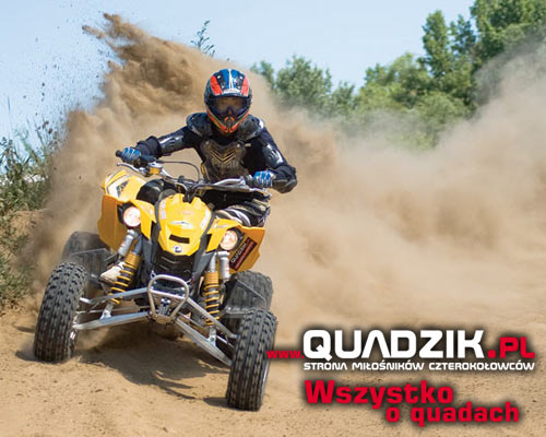

W zakręcie prostym, niewyprofilowanym, sytuacja jest trudniejsza. Osobiście staram się taki zakręt „maksymalnie wyprostować”, aby skrócić sobie drogę przejazdu, czyli jak najbardziej go ściąć. Wchodzę wtedy od zewnętrznej, w łuku przechodzę do wewnętrznej i ponownie wychodzę na zewnętrzną stronę zakrętu. Staram się jednak unikać poślizgu, ponieważ na poślizgu się traci, szczególnie w trakcie jazdy na asfalcie w Supermoto. Dojeżdżam wtedy do zakrętu na prędkości, optymalne wyhamowanie i wejście w zakręt z odpowiednim gazem. Kwestia poślizgu zależy jednak od wielu czynników: stanu nawierzchni, opon, prędkości jazdy, balansu ciałem czy też samego zakrętu.
Zakręt 180 stopni
W przypadku zakrętów o nawrocie 180 stopni sprawa wygląda trochę inaczej. Zakrętu nie ścinam, pokonuję go w całej rozciągłości. Dojeżdżam do zakrętu na maksymalnym gazie, w ostatniej chwili wyhamowuję prędkość do optymalnej za pomocą obydwu hamulców tak, aby droga hamowania była jak najkrótsza. Redukuję bieg, dociążam lewą stronę quada, a w momencie skręcania kierownicy w lewo naciskam przedni hamulec i operuję gazem. Kontrolując kierownicę staram się, aby quad jechał lewym kołem po wewnętrznej stronie zakrętu. Po obrocie kontruję lekko kierownicą w prawo i odwijam gaz, dociążając maksymalnie tył quada, cały czas uważając, żeby nie podniosło mi przednich kół. Wg mnie jest to najszybszy sposób na pokonanie tego typu nawrotu. W niektórych sytuacjach można wspomagać się hamulcem tylnym wprowadzając quada w poślizg przy jednoczesnym operowaniu sprzęgłem tak, aby silnik nie zgasł.
