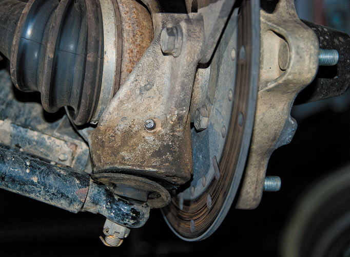

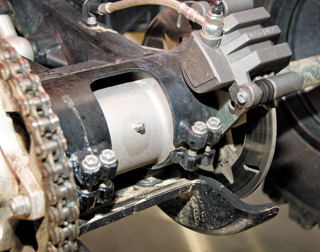

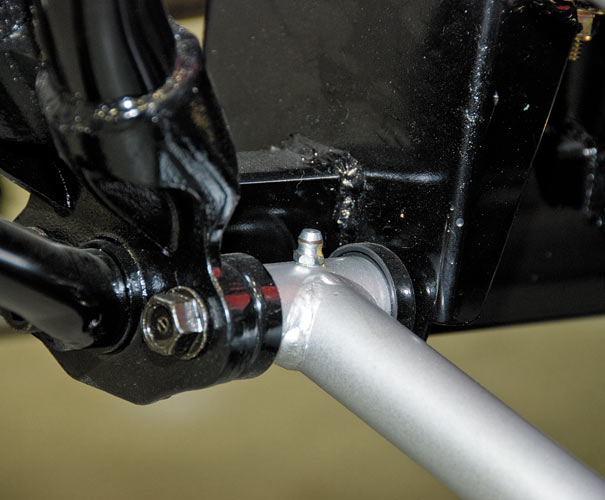

W quadach kalamitki występują najczęściej w konstrukcji zawieszenia i zwrotnicach oraz krzyżakach wału napędowego - kardana. Odpowiadają za zapewnienie właściwych warunków pracy tych elementów, co z kolei wpływa bezpośrednio na właściwości jezdne lub sterowalność pojazdu. W tulejach wahaczy stosuje się raczej jedną kalamitkę na tuleję. W przypadku zwrotnic, z uwagi na ich siły tarcia, zazwyczaj są dwie sztuki, na górze i na dole zwrotnicy, co ułatwia dokładną penetrację środkiem smarnym. Kalamitki nie występują we wszystkich pojazdach. Nowsze rozwiązania oparto na silentblockach, gdzie za tłumienie odpowiada tuleja metalowo – gumowa, niewymagająca dodatkowego smarowania.

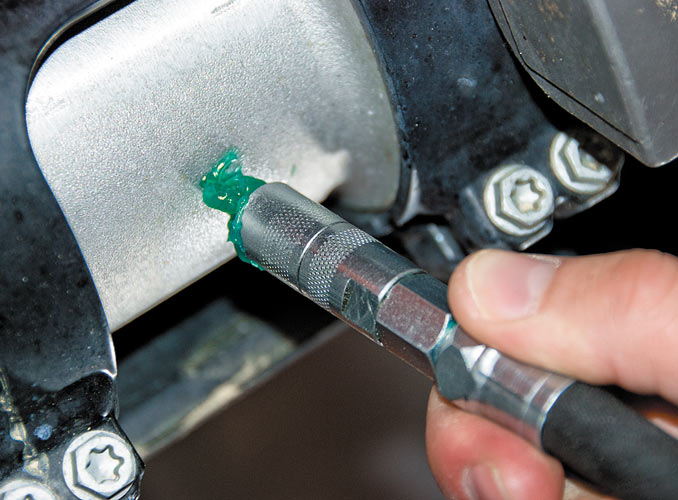

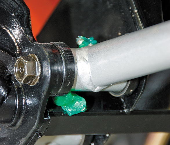

Czynność smarowania powinna być wykonywana do momentu, aż zobaczymy, że stary smar (najczęściej o ciemniejszym kolorze – brudny i zużyty) został wypchnięty na zewnątrz. Smarowanie powinno trwać do momentu, aż pojawi się nowy smar. Oznacza to, że „stare” zostało całkowicie zastąpione „nowym”.

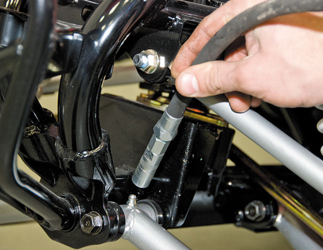

Zdarza się, że nie możemy przepchnąć smarem zwrotnicy czy tulei wahacza. Towotnica podaje, ale nie wtłacza substancji smarującej. Co wtedy...? Najlepiej jest zacząć od sprawdzenia kalamitki, która może być zapieczona lub uszkodzona. Najtaniej i najszybciej jest wymienić kalamitkę, o ile jest ona przykręcana. Wykręcamy ją i dokupujemy taki sam model. Jeżeli smarowniczka jest sprawna, pozostaje nam rozebranie elementu, (oczywiście, jeżeli element jest rozbieralny), przeczyszczenie go, ewentualna wymiana i ponowne nasmarowanie.
Towotnica

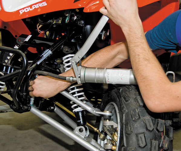

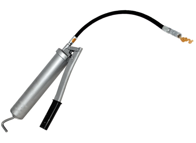

Do smarowania służy towotnica. Jest to urządzenie posiadające zbiorniczek ze smarem i na skutek działania tłoczkiem wpycha go poprzez zaworek kalamitki. Ważne jest, aby używana towotnica miała rozwiązanie (np. elastyczny wężyk) umożliwiające łatwy dostęp do elementów pojazdu, bez konieczności rozbierania „całego” quada. Towotnica może być ręczna, działająca na zasadzie pompki, gdzie tłok wytwarza ciśnienie i podaje smar w odpowiednie miejsce (występuje także nożna, wtedy mamy wolne obydwie dłonie).
Kolejnym, lepszym rozwiązaniem jest towotnica elektryczna lub pneumatyczna. Takie urządzenia mają oczywiście większą siłę i nie obciążają naszych mięśni. Zarówno elektryczne jak i pneumatyczne towotnice dostępne są raczej w wyspecjalizowanych warsztatach. Pneumatyka pozwala jednak na szybkie i dokładne spenetrowanie elementu. Dzięki wytworzonej sile, na pozór zapchana i niedrożna kalamitka może zostać uruchomiona, a zawieszenie w quadzie szybko przesmarowane. Dlatego jeżeli szanujemy swój czas, warto dosłownie na chwilę odwiedzić warsztat, który w ciągu kilku minut przesmaruje nam to, co potrzebujemy, a w razie problemów, dysponuje także częściami zamiennymi - od ręki.
