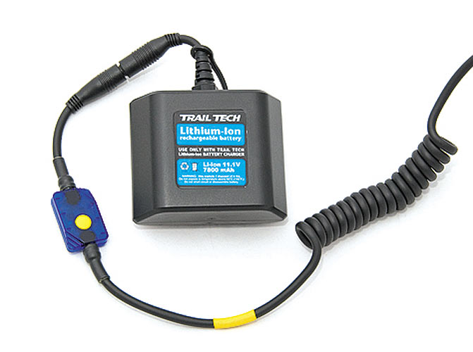

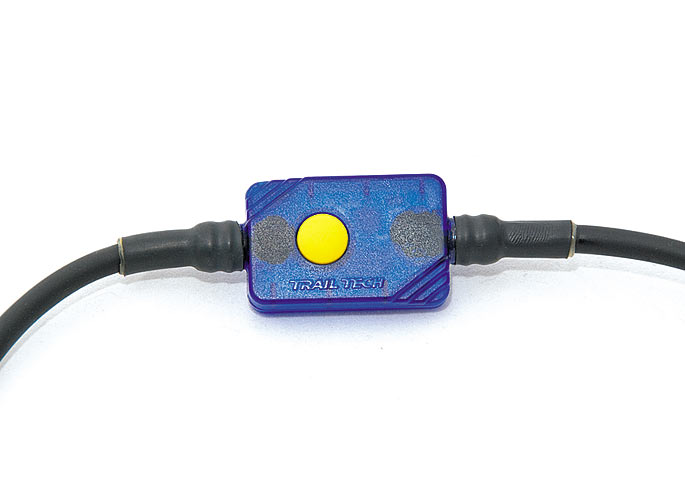

Na imprezie Sudety Challenge miałem możliwość przetestowania lamp: Trial-Tech, model MR11 HID Lights. Zestaw ten składał się z dwóch lamp - jedna o skupionym strumieniu światła a druga bardziej rozproszonym oraz akumulatora. Do lamp zamontowany jest dość długi kabel zakończony wygodnym i mocnym konektorem łączącym je z akumulatorem. Z uwagi na fakt, że podświetlony włącznik umieszczony jest dość daleko od lamp (bliżej akumulatora), nie ma możliwości schowania akumulatora w plecaku czy torbie, ponieważ nie sięgniemy do włącznika, chyba, że chcemy mieć non stop włączone światło. Ja nie chciałem, dlatego też akumulator, wielkości dwóch paczek papierosów i wadze 522 gram, miałem w kieszeni na piersi. Biorąc pod uwagę charakterystykę tego sportu nie jest to zbyt wygodne. Trudno przewidzieć konsekwencje takiego przewożenia baterii w razie wypadku.

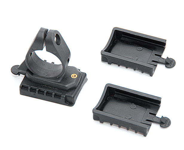

W moim przypadku lampy zostały zamontowane na kasku. Do zestawu dołączone są również kity umożliwiające przytwierdzenie ich do kierownicy czy rurki bagażnika, co jednak nie wygląda na zbyt trwałą konstrukcję. Podczas montażu ujawnił się pierwszy problem z instalacją lamp. Po zamontowaniu nie ma możliwości żadnej regulacji, dlatego też trzeba dokładnie przemyśleć, w którym miejscu i pod jakim kątem zainstalujemy lampy do kasku. Zestaw montażowy wyposażony jest w taśmę klejącą, ale ja dmuchając na zimne, przewierciłem dodatkowo szyny mocujące oraz kask i przykręciłem śrubkami. Niestety w taki sposób tracimy homologację na hełm ochronny. Lampy miałem po obu stronach głowy na wysokości policzków i w nocy wyglądałem jak UFO. Uważam, że jest to lepszy pomysł instalacji oświetlenia dla quadowców, niż zamontowanie na czubku kasku, co w jednej z opcji zaleca producent.

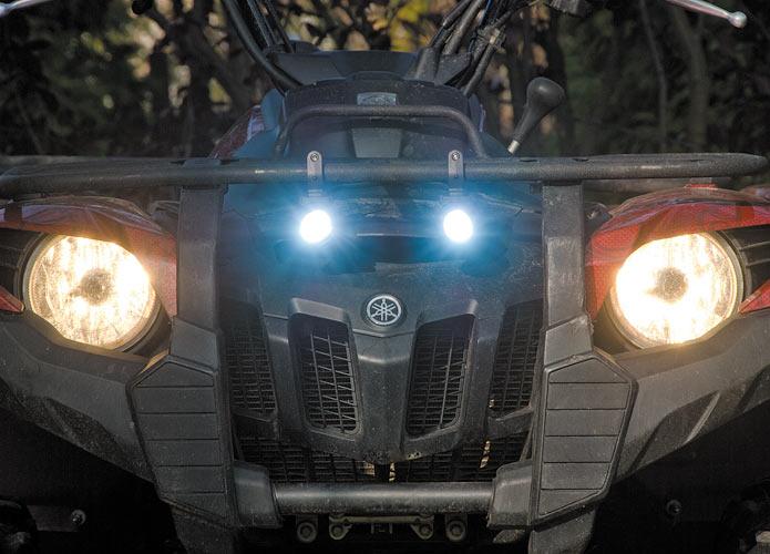

W trakcie testu lampy dawały mocne, białe światło bez załamań, na dobre 50-60 m (mimo deszczu). Niewątpliwie były nieocenione na trudnych kamienistych OS-ach, wąskich przejazdach między drzewami itp. „Gdzie patrzysz tam widzisz” - efekt rewelacyjny. Na Sudety Challenge, odcinek nocny obfitował w teren, gdzie tylko dzięki temu oświetleniu mogłem w szybki i pewny sposób dokonać wyboru trasy przejazdu. Również zlokalizowanie miejsca do następnego podpięcia liny od wyciągarki nie stanowiło problemu. Kto wjeżdżał na strome leśne podjazdy nocą ten wie o czym piszę.
Pokusiłem się również o sprawdzenie światła poza OS-ami wyłączając podczas jazdy światła quada – oświetlenie seryjne plus szperacz RAM, korzystając tylko z lamp na kasku. Efekt - lampy Trial-Tech dają lepsze światło niż te, które mam zamontowane na moim Rinconie. Swobodnie można jechać nocą oświetlając trudną górską drogę tymi lampami, czego oczywiście osobiście nie polecam, chociaż technicznie jest to możliwe.

Podczas testu objawiły się też pewne problemy. Pisałem już o zbyt daleko zamontowanym włączniku i braku regulacji. Ponadto uważam, że dużo lepszym rozwiązaniem byłaby możliwość oddzielnego włączania poszczególnych lamp. Nie zawsze potrzeba aż tyle światła, a znakomicie wydłużyłoby to czas pracy zestawu. Producent twierdzi, że akumulator ma wytrzymać 4 h świecenia non stop. Podczas głównego testu używałem lamp przez około 2,5 h wielokrotnie je włączając i wyłączając. Nie zauważyłem jakichkolwiek oznak wyczerpania akumulatora.
