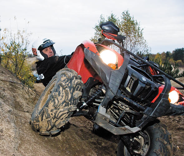

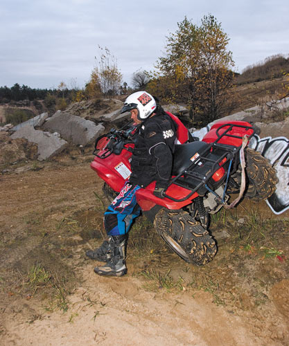

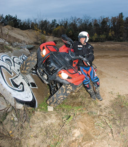

Bezpieczny trawers jest wtedy, kiedy użytkownik zna granicę, której przekroczenie spowoduje odklejenie pojazdu od ściany pokonywanego zbocza. Granicę tę można przesunąć poprzez odpowiednie zachowanie się kierującego. Najszybciej dokonamy tego balansując ciałem, ale jednym z pewniejszych rozwiązań jest zejście poniżej pojazdu i podparcie go sobą. Czyli trzymając quada za kierownicę zapieramy go biodrem tak, aby zabezpieczyć odruch odrywania się quada w kierunku spadku. Wbrew pozorom, podpieranie pojazdu jest zdecydowanie bardziej bezpieczne, niż robienie tego z pozycji powyżej quada. Ponieważ będąc powyżej pojazdu w momencie przewracania, maszyna pociąga jeźdźca za sobą. Gorzej to wygląda, gdy w porę nie puścimy kierownicy. Wówczas niczym w zapasach w stylu klasycznym przelatujemy nad quadem i z impetem upadamy tuż przed rolującą bestię. Mało przyjemna perspektywa. Dodatkowo quad, turlając się, będzie nabierał prędkości i praktycznie nie zdołamy go zatrzymać.
Stojąc natomiast w podparciu, jeżeli pojazd zacznie się przewracać, to po prostu lekko przeturla się przez kierującego. „Parokrotnie doświadczyłem tego, kiedy na przykład noga utknęła mi w dziurze, bądź idąc w nocy na trawersie po śliskich liściach straciłem grunt pod nogami, przewróciłem się, a quad przeturlał się po mnie. Naprawdę nie było tu większego zagrożenia” - mówi Jacek Bujański.

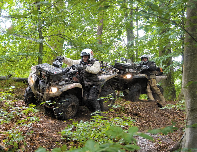

Niestety nie wszystkie trawersy nadają się do bezpiecznego przejechania na kołach. Wszystko zależy od rodzaju podłoża, a także od stromizny zbocza. Kiedy fizyka nie pozwala nam na żadne ruchy sięgamy do technik alpinistycznych. Rozciągając długą linę między drzewami tworzymy tzw. poręcz. Do niej na dwóch pasach, za pomocą bloczków podczepiamy quada. Bloczki zapewnią gładkie przemieszczanie się pojazdu po linie. Teraz możemy pokonać wszelkie bariery, nawet psychologiczne. Przekraczamy spokojnie kąt pochylenia zbocza powyżej 45O. Czyli kąt, pod którym właściwie nie ma prawa utrzymać się pojazd. Po tym jak zabezpieczyliśmy przeprawę, nasza praca ogranicza się do napędzania kół tak, aby oczka na rozciągniętej linie przesuwały się równolegle do quada. W taki sposób dojedziemy do końca przeszkody terenowej. Przy ostatecznym zjechaniu z trawersu pomaga nam spięcie liną quada np. z drzewem, które daje nam swobodę odpięcia pojazdu z poręczy. Pamiętajmy jeszcze o jednym – asekuracja. Dla świętego spokoju i własnego bezpieczeństwa powinniśmy cały czas asekurować nasz pojazd na przykład liną od wyciągarki zaczepioną do pobliskich drzew.

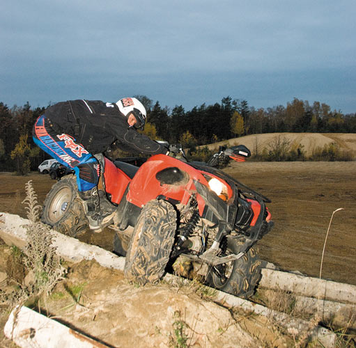

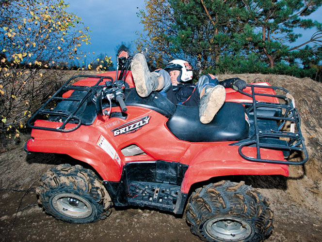

Niektórzy są zwolennikami utrzymywania się na pojeździe. O ile przy stromych podjazdach poprzecznych nie zaleca się tego rozwiązania, o tyle przy zjazdach można pozwolić sobie na siedzenie na quadzie. Wówczas dociążamy najwyżej usytuowany punkt pojazdu w danym momencie. Dobrym zabezpieczeniem w takim przypadku jest druga osoba, która wspomoże nas w dociążaniu quada. W takiej sytuacji można pokonać naprawdę duży kąt.
