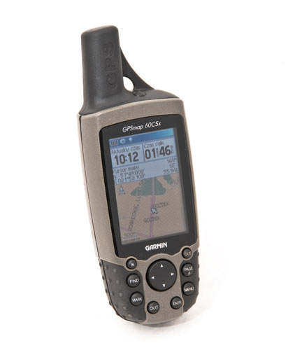

Garmin 60CSx należy do uznanej i mocnej grupy profesjonalnych „sześćdziesiątek”. Spokojnie możemy stwierdzić, że to urządzenie jest szybkie, posiada możliwości współpracy z nawet bardzo szczegółową mapą. Czytelny i duży wyświetlacz, jak na przenośny model, pozwala na przyjemne zapoznanie się z podawanymi komunikatami. Z uwagi na specyfikę sportu, jaki uprawiamy, korzystanie z urządzenia jadąc na quadzie nie jest już takie łatwe. Tu, gdzie do roweru i pieszych wędrówek ekran był wystarczający, prowadząc pojazd szczególnie w terenie brakuje trochę wyświetlacza i rozdzielczości. Czasem przydałby się większy, aby ogarnąć trasę i waypoint’y.
Dzięki wbudowanej bardzo czułej antenie, nawet w gęstym lesie czy przy zachmurzonym niebie, odbiornik bez problemu odnajduje satelity i nie pozwoli nam się zgubić. W trakcie testów CSx pracował także w domu, leżąc na parapecie, tuż przy oknie. Jednak połączenie z nadajnikami zajmowało mu wtedy trochę więcej czasu.

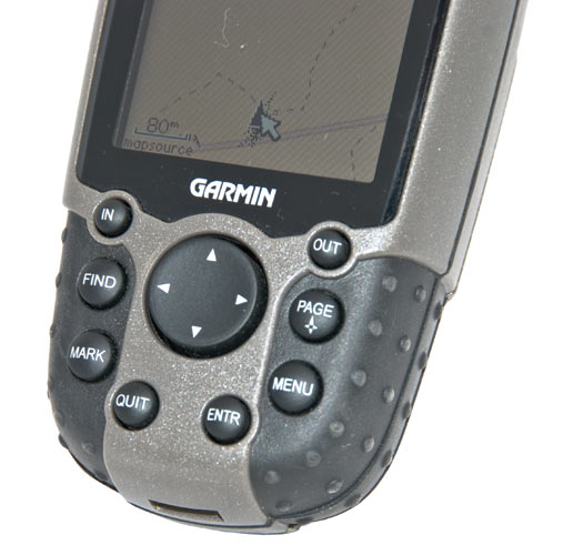

CSx to najwyższy model z serii „sześćdziesiątek”. Oprócz wytrzymałości i szeroko pojętej użyteczności dodatkowo posiada funkcje kompasu elektronicznego z sensorem ciśnienia. Testowany odbiornik trochę waży. Nie powiem, że jest ciężki, ale jego masa jak i wymiar są już odczuwalne w ręku. Ten model GPSa obsługujemy dowolnym kciukiem. Celowo piszę „dowolnym”, ponieważ mniejsze modele są dedykowane np. do lewej dłoni i tak też mają rozmieszczone klawisze nawigacyjne. Nasza „sześćdziesiątka” jest o tyle lepsza, że spokojnie korzystamy z niej właściwie każdym palcem, zwłaszcza kiedy znajduje się na uchwycie przytwierdzonym do quada.
Korzystając z ww. modelu z odległości 40-50 cm obraz nadal jest czytelny, ale kontrolowanie trasy bywa już uciążliwe. Dzięki funkcjom przypisanym do znajdujących się na urządzeniu przycisków „chodzenie” po CSx-ie jest w miarę intuicyjne. Brakuje oczywiście klawiszy alfanumerycznych do wprowadzania nazw, ale jak duże musiałoby być wtedy takie urządzenie. A i tak korzystanie z niego w rękawiczce nie byłoby łatwe.

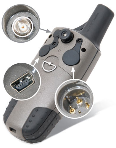

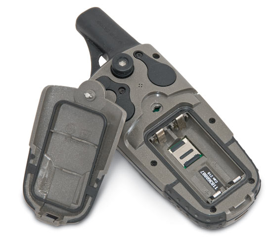

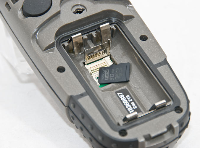

Na odwrocie odbiornika widzimy standardowo komorę baterii (2 x AA), w której znajduje się również slot karty pamięci microSD. Pod jednym z trzech qumowych zaślepek znajdziemy interface mini USB odpowiadający za komunikację z komputerem i zasilanie zewnętrzne z PC. Dalej mamy gniazdo do anteny zewnętrznej oraz interface portu komunikacji szeregowej RS232 – do łączenia się z innymi urządzeniami oraz zasilania zewnętrznego „z zapalniczki”. Wśród tych wszystkich elektronicznych sprzęgnięć wystaje zaczep umożliwiający montaż GPSa np.: w uchwycie.

Urządzenie jest wystarczająco szybkie. Przechodzenie pomiędzy oknami menu odbywa się płynnie. Wyświetlane komunikaty są prezentowane w czytelny sposób, a dane przeliczane w dobrym tempie. Jedynie do czego można się przyczepić, to czas przeliczania bardzo długich i skomplikowanych tras. Moim zdaniem jest zbyt długi. Tylko ta funkcja jest używana głównie w przypadku wykorzystania „sześćdziesiątki” w samochodzie. Centralny, okrągły „nawigator” ułatwia poruszanie się pomiędzy ikonami wyboru. Mamy możliwość ustawienia menu urządzenia w języku polskim, co wpływa pozytywnie na zrozumienie określonych funkcji bez uprzedniego dogłębnego studiowania instrukcji obsługi.
Podobnie jak w mniej profesjonalnych odbiornikach Garmina wyświetlacz można sobie „skustomizować”. Daje to użytkownikowi dowolność w dostosowaniu komunikatów do swoich potrzeb. I tak oprócz kwestii nawigacji ekran dzielimy np. w taki sposób, aby podawał komunikaty z zakresu wysokości, prędkości, odległości do celu czy czasu do celu. Generalnie mamy dostępnych kilkadziesiąt pól danych do wyboru.
