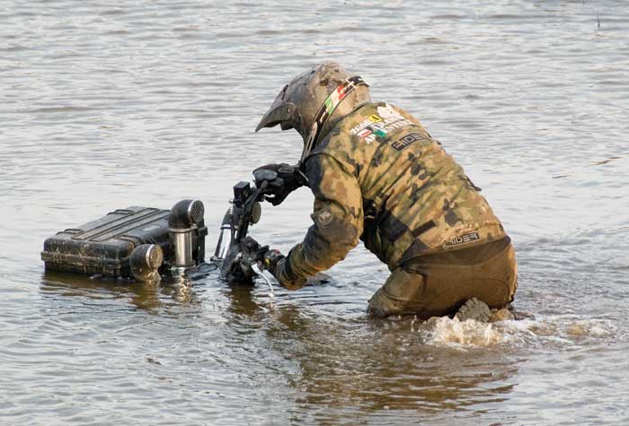

Rosnące zainteresowanie imprezami przeprawowymi dla quadów powoduje, że organizatorzy takich spotkań prześcigają się w ustalaniu coraz to cięższych tras dla uczestników rajdów. Jedną z trudności, która często jest nie do pokonania to przejazd przez głęboki bród czy rzeczkę. Generalnie jazdę w wodzie utrudnia głównie jej poziom. Śmiem stwierdzić, że nasze czterokołowce są tak sprytne, że jeżeli będą miały trakcję pójdą pod każdą wodą.
Co zrobić, żeby nie zalać
Czasami oceniamy, że woda nam sięga „potąd” i możemy spokojnie jechać. Jednak wskutek ukształtowania dna często zdarza się, że zalewamy nasz pojazd i to na amen. Sposobem na uniknięcie, a na pewno na ograniczenie takich sytuacji jest montaż snorkeli (z ang. fajka do nurkowania). Te czasami pokracznie wystające rury, wysoko powyżej naszej kierownicy, są bardzo cenionym urządzeniem poprawiającym zdolności terenowe każdego pojazdu.

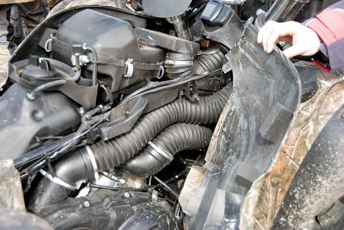

Zupełnie innym przypadkiem jest zalanie paska napędowego, do którego woda może dostać się rurami doprowadzającymi powietrze do jego chłodzenia. Tutaj przy odrobinie cierpliwości możemy wylać wodę i osuszyć pasek. Jednak pasek długo po zamoczeniu będzie ciągle się ślizgał, co znacznie utrudnia jazdę i zwiększa jego zużycie. Jeżeli dojdzie do zalania w błocie, a idealnie czystych rzek nie mamy, to występuje bardzo duża szansa, że wraz z cieczą dostaną się różne zanieczyszczenia. Piasek i błoto w skrzyni pasowej możemy porównać do super drobnego papieru ściernego, który powoli aczkolwiek sukcesywnie doprowadzi do zniszczenia paska napędowego oraz kół prowadzących. Dodatkowo woda i cały ten bród „zaatakuje” inne elementy gumowe i wykonane ze stopu, co wpłynie na szybką ich korozję.

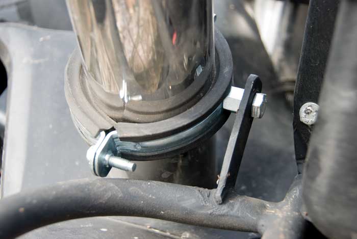

Wyprowadzenie tłumika w górę należy do najłatwiejszych czynności. Istnieją gotowe elementy do poszczególnych modeli, trzeba tylko kupić i przykręcić. Można jednak „dołożyć” sobie kawałek rury, a po stosownym nadaniu kształtu wszystko będzie tworzyło jedną całość. Pamiętajmy, że rura wydechowa jest gorąca, materiał użyty do przedłużenia tego elementu musi spełniać określone wymogi.

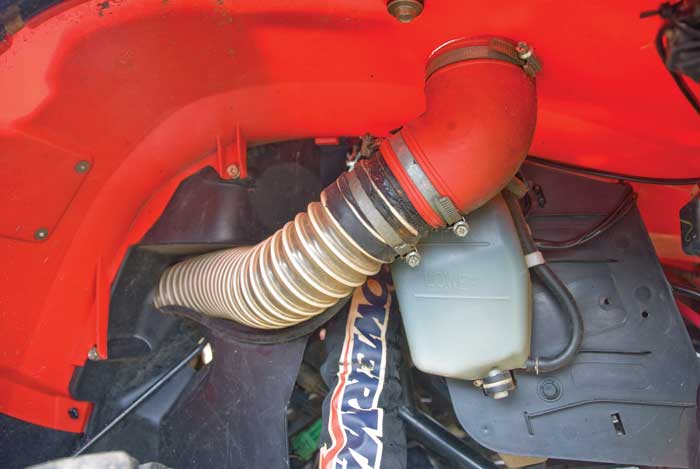

Wydłużając doloty powietrza do skrzyni pasowej oraz do filtra powietrza należy przyjąć jedną bardzo ważną i podstawową zasadę – średnica snorkela w najcieńszym jego miejscu nie może być mniejsza niż średnica wlotu do rzeczywistej rury. Zmniejszenie średnicy w przypadku filtra powietrza wpłynie na zdławienie układu dolotowego, a co za tym idzie na pogorszenie osiągów – przyspieszenia, prędkości – z uwagi na ubogą mieszankę.
Zmniejszenie średnicy dolotu powietrza do skrzyni pasowej spowoduje jej przegrzewanie i gwałtowne zużycie paska, co również pogorszy parametry pojazdu i doprowadzi do jego uszkodzenia. O ile zastosowanie większej niż oryginalna średnicy dolotu powietrza do paska, pomoże w jego lepszym chłodzeniu, o tyle w przypadku układu dolotowego nie będzie większej różnicy.

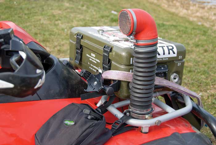

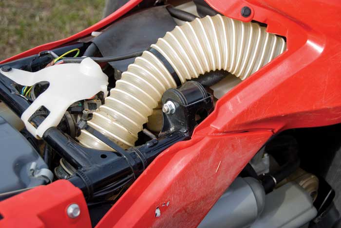

Do przedłużenia rur doprowadzających powietrze powinny być stosowane elastyczne i odporne na pracę i obtarcia rury. Wiemy przecież, że nie w każdym pojeździe jest miejsce na poprowadzenie odpowietrzenia w najkrótszej z możliwych linii. Często jest tak, że rura wije się, zanim znajdzie wyjście ku górze. Odpowiednie do tego rozwiązania są elastyczne rury silikonowe z mosiężnym zbrojeniem, które pomaga utrzymać strukturę całego elementu. Rury takie muszą spełniać naprawdę wysokie wymagania odnośnie odporności na temperaturę (często są przy silniku, pasek się nagrzewa) i uszkodzenia mechaniczne (każdy wie po czym jeździ).
A teraz to tylko zmontować
Rury powinny być przymocowane do istniejących wlotów powietrza. Niektóre firmy tuningowe oferują gotowe „przelotki” do wybranych modeli, które idealnie pasują na oryginalne doprowadzenie powietrza, a z drugiej strony umożliwiają podłączenie snorkela. Akcesoria takie są jednak stosunkowo drogie, chociaż gwarantują proste i skuteczne mocowanie. Jeżeli się znamy, możemy takową „przelotkę” zrobić samemu i utwardzić ją przy pomocy żywicy epoksydowej. Albo jeżeli mamy szczęście i element, który chcemy wyprowadzić w górę, jest okrągły czy elipsoidalny – łatwo dopasujemy go do silikonowej rury.
Rura doprowadzająca powietrze, osadzona na istniejącym już wlocie, powinna być przymocowana za pomocą opaski zaciskowej, a przestrzeń pomiędzy łączonymi elementami musi być zabezpieczona dodatkowo silikonem montażowym, który po zaschnięciu będzie elastyczny i będzie pracował razem ze snorkelem. Podobnie sytuacja wygląda u samej góry.

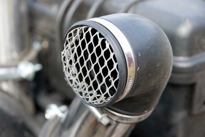

Z estetycznego punktu widzenia warto przewidzieć, aby „fajka” wystająca ponad plastiki naszego pojazdu była sztywno zamontowana i zakończona kolankiem. Zastosowanie twardego nieelastycznego rozwiązania w miejscu przejścia snorkela przez „karoserię” ograniczy jego pracę i możliwość przecierania się o otwór wycięty w obudowie. Natomiast zastosowanie kolanka i odwrócenie jego wlotu w przeciwną do kierunku jazdy stronę, pomoże uniknąć przypadkowego zachlapania lub nalania wody do środka.
