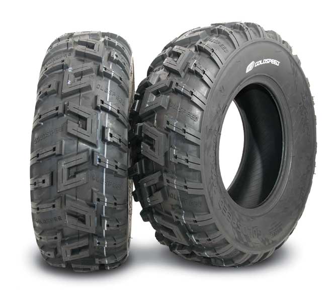

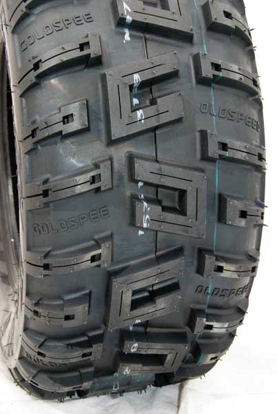

Holenderska firma, znana do tej pory z produkcji opon głównie do quadów sportowych, postanowiła wyprodukować oponę crossową dedykowaną dla quadów przeprawowych. GoldSpeed MXU to wprowadzona w tym roku do sprzedaży w Polsce 6 warstwowa opona o oznaczeniu PPM. Podwyższony bieżnik oraz wzmacniane boki opony w połączeniu z niską masą, mają uczynić ją bardziej dzielną w terenie oraz wytrzymalszą – czyli pożądaną.

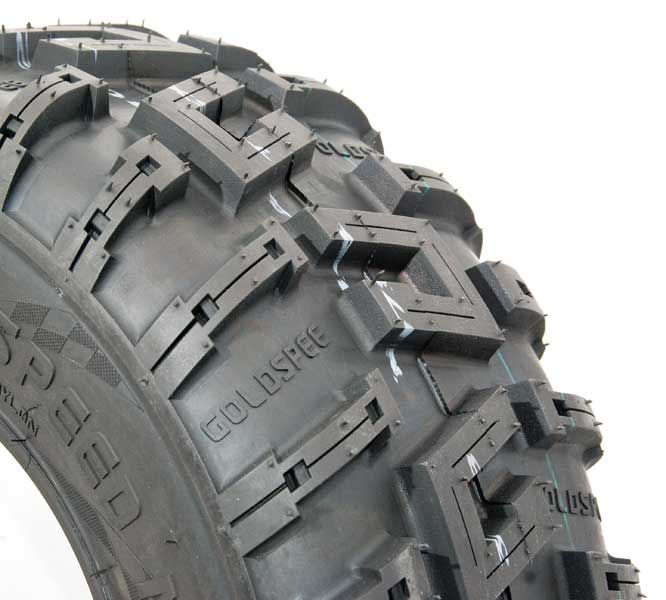

Opona sama w sobie jest dość twarda, ma dość regularny otwarty bieżnik – czyli jest nadzieja na dobrą trakcję w różnych warunkach – niestety nic bardziej mylnego. Dojazdówki często są asfaltowe, tak było także pomiędzy bazą a startem na „GER”. Na mokrym asfalcie przy mocnym dodaniu gazu ciężko było mi ruszyć z miejsca, a później było tylko gorzej. Ktoś powie: wiadomo, przecież te opony nie są stworzone na asfalt, więc nie ma tutaj problemu. Na asfalcie musimy uważać praktycznie na każdych gumach, których używamy w terenie.

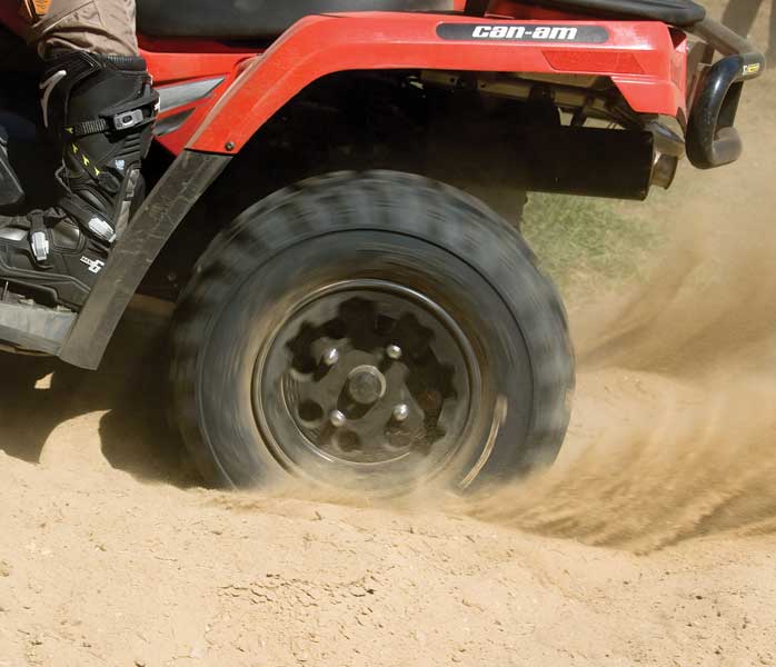

Mokry piach, wreszcie opona mogła pokazać na co ją stać – dobra trakcja, pełna kierowalność, przewidywalna podczas hamowania, dobre trzymanie w winklach, stosunkowo niewielkie opory toczenia. Podczas rajdu właśnie na takich odcinkach nadrabiałem to, co straciłem w błocie.

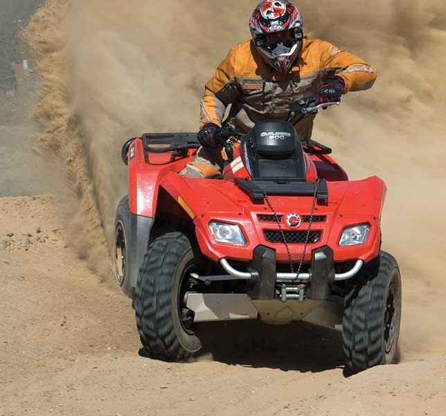

Opona ta jest jednak stworzona do zupełnie czegoś innego. Idąc w prostej linii z historią firmy produkującej testowaną oponę, postanowiliśmy sprawdzić Goldspeed’y MXU w warunkach toru crossowego. Wybraliśmy się na tor do Prabut w okolicach Wyszkowa. Tym razem opony założyliśmy do quada Can-am Outlander 800. Naszymi kierowcami testowymi byli Panowie Wiśniewscy – ojciec i syn. Jak na „sportowców” przystało ciężko było uzyskać od nich opinię, ale dręczeni pytaniami postanowili wreszcie przemówić.

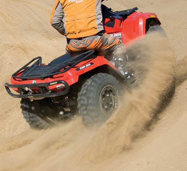

GoldSpeed MXU bardzo dobrze radzi sobie w terenie piaskowym. Trzyma się poprawnie w zakrętach i robi mało poślizgu. Opony wybierają bardzo dobrze także na twardej nawierzchni. Również trawa, dzięki dużej ilości kostki, nie stanowi dla nich problemu.
Piasek, to tak naprawdę żywioł testowanych GoldSpeed’ów, im większy tym lepiej – oczywiście dla samych opon.
Pod wrażeniem

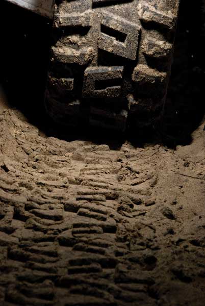

Nasi testowi riderzy byli pod wrażeniem GoldSpeed’ów MXU. Dla nich to przede wszystkim mega trzymanie w zakrętach oraz utrudnione wprowadzenie quada w poślizg w winklu. Opony wgryzały się w piaszczyste podłoże i darły do przodu. Naprzemienne ułożenie kostek bieżnika o charakterystycznym kształcie litery „G”, pozwalało na mocne trzymanie boczne na łuku, oraz właściwe odpychanie się opony do przodu w reakcji na dodanie gazu. Również spadanie z naskoku pokazało, że produkt jest bardzo wytrzymały zwłaszcza, że prędkości osiągane przez naszych zawodników były konkretne. W trakcie testu „złapaliśmy gwoździa”, nie uniemożliwiło to nam jednak dalszej jazdy.
Przyklejona

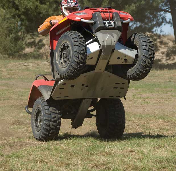

Przy starcie z miejsca na ubitej ziemi lub trawie opona umożliwia natychmiastowe postawienie quada na koło. Atak na spory piaszczysty najazd, ze startu zatrzymanego tuż u podnóża, odbywał się bezproblemowo, nawet przy użyciu tylko tylnego napędu. Nasze testy w warunkach toru w Prabutach Górach pokazały, że oponki bardzo dobrze nadają się na duży piach oraz ubite sypkie podłoże, czyli np. na zawody typu CC (w pierwszej fazie zawodów tor jest ubity, a potem z okrążenia na okrążenie coraz bardziej wyjeżdżony).
