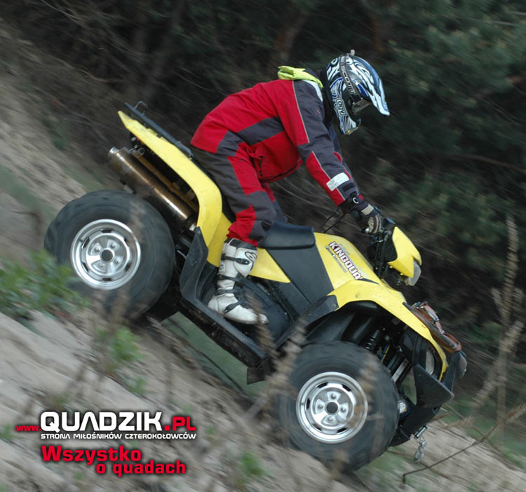

    Pod górkę
    Wjeżdżanie pod wzniesienie wymaga od quadowca przeniesienia ciężaru ciała na przednie koła, czyli pochylanie się do przodu, a nawet położenie się na kierownicy dla zwiększenia nacisku na przód quada. Podczas pokonywania bardzo stromych podjazdów należy wręcz stanąć i oprzeć nogi na podnóżkach oraz przechylić ciało maksymalnie do przodu, jednocześnie mocno opierając się rękami o kierownicę. Żeby nie utknąć w połowie stoku, należy manewr podjazdu rozpocząć pewnie i starać się utrzymywać stałą, równą prędkość, a dopiero na szczycie wzniesienia lekko odpuścić manetkę. W przypadku, gdy jednak quad zatrzyma się w czasie podjazdu i nie jest możliwe dalsze jego przejechanie, trzeba się spokojnie wycofać. Żeby zrobić to bezpiecznie, należy zblokować przedni hamulec (tylny traktować tylko jako pomocniczy), dociążyć przód quada, a następnie w takiej pozycji powoli wycofywać się na dół, delikatnie popuszczając zblokowany wcześniej przedni hamulec. Ważne jest w tym przypadku utrzymanie prostego toru zjazdu.
