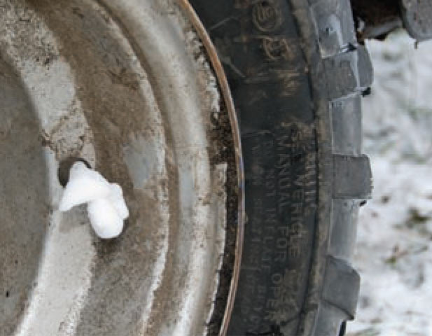

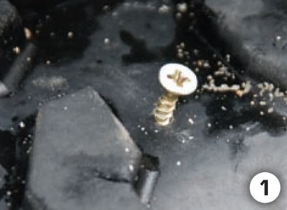

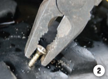

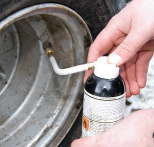

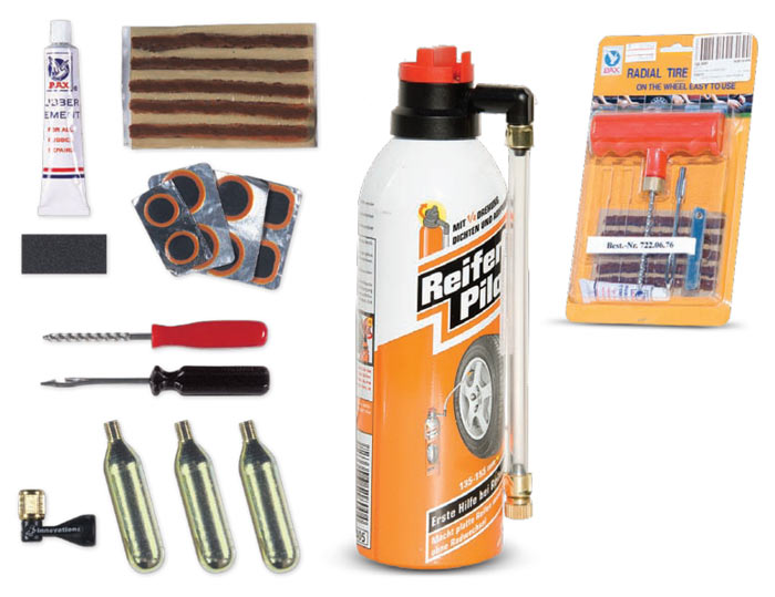

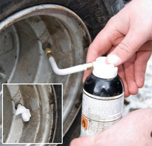

Obecnie rynek dysponuje wieloma akcesoriami do doraźnej naprawy kół. Najbardziej podstawowym, dostępnym praktycznie na każdej stacji benzynowej jest spray zalepiający dziurę, tzw. „Bomba”. Zakręcamy rurkę na wentylu i zgodnie z instrukcją wtryskujemy środek zalepiający, który pod wpływem ciśnienia wypełnia oponę uszczelniając ją. Jeżeli dziura jest mała zostanie szybko zaklejona. W przypadku większego ubytku zaleca się zastosowanie korka lub wkręta o odpowiedniej średnicy, adekwatnej do uszkodzenia. Gdy przyczyną rozszczelnienia jest gwóźdź, nie wyjmujemy go, wpychamy do końca i tak zalepiamy oponę.
Podobnie na zasadzie działania „Bomby” dostępne na rynku są tzw. wypełniacze opon.
W przebite koło wtryskujemy substancję, która się rozpręża w jej wnętrzu i rozpiera oponę dzięki powiększającej się objętości. Substancja taka po wtłoczeniu przyjmuje w oponie formę granulek bądź pianki, dzięki której możliwe jest dalsze kontynuowanie jazdy.
Jeżeli mamy pompkę elektryczną, to w krytycznej sytuacji co jakiś czas ratujemy się podpompowaniem koła. Zamiast niej możemy zastosować zajmującą mniej miejsca pompkę zasilaną nabojem z CO2. Dostępne są też same naboje, które za pomocą szybkozłączki umożliwiają bezproblemową instalację naboju na wentylu. Rozwiązanie to sprawdza się tylko w przypadku bardzo małych dziur w oponie, kiedy powietrze uchodzi powoli i można kontrolować stan ciśnienia.

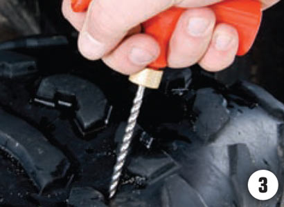

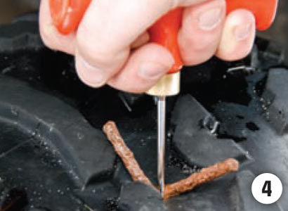

Kolejnym bardziej skomplikowanym ale i skutecznym rozwiązaniem jest zestaw naprawczy. W skład takiego zestawu wchodzą kołki, klej, nożyk, wkręty oraz naboje z CO2 do pompowania. Bez ściągania opony lokalizujemy dziurę, rozwiercamy ją lekko, szlifujemy krawędzie, smarujemy wewnątrz klejem i upychamy w niej korek. Nadmiar korka przycinamy nożykiem i pompujemy oponę przy pomocy załączonego jednorazowego naboju z gazem. Na rynku dostępne są jeszcze zestawy naprawcze z pompką, którą, w przeciwieństwie do wyżej opisanego rozwiązania, możemy używać wielokrotnie. Pamiętajmy, aby ciśnienie powietrza w oponie w końcowej fazie odpowiadało temu z tabliczki znamionowej naszego pojazdu.
I jeszcze jeden gadżet. To jednorazowe wkręty z tworzywa sztucznego. Po wkręceniu w dziurę szczelnie ją zatyka a jego nadmiar po prostu przycinamy równo z oponą. Wkręt taki dokładnie zamyka dziurę, jest elastyczny – pracuje razem z oponą oraz nie wystaje ponad nią – nie ma ryzyka powiększenia dziury. Taka szybka naprawa polega tylko na wkręceniu i odłamaniu w odpowiednim miejscu – „turn and go” – wkręć i jedź.
