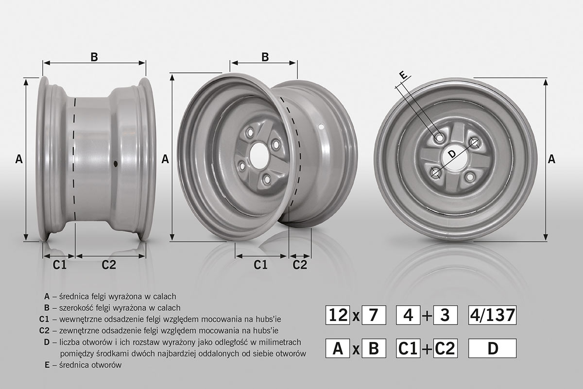

Rozmiar felgi w quadach zapisywany jest w następujący sposób: „12x7 4+3 4/137” (patrz schemat). Pierwsza część zapisu w calach – „12x7” oznacza wysokość i szerokość felgi.
Druga część zapisu w calach – „4+3” oznacza wewnętrzne i zewnętrzne odsadzenie felgi względem mocowania na hubs’ie.
Trzecia część zapisu – „4/137” dotyczy ilości otworów i ich rozstawu. W przypadku felg najczęściej mamy do czynienia z następującymi możliwymi rozstawami otworów: 4/110; 4/115; 4/136; 4/137; 4/144; i 4/156.
Rozmiar felgi w quadach zapisywany jest w następujący sposób: „12x7 4+3 4/137” (patrz schemat). Pierwsza część zapisu w calach – „12x7” oznacza wysokość i szerokość felgi. Druga część zapisu w calach – „4+3” oznacza wewnętrzne i zewnętrzne odsadzenie felgi względem mocowania na hubs’ie. Trzecia część zapisu – „4/137” dotyczy ilości otworów i ich rozstawu. W przypadku felg najczęściej mamy do czynienia z następującymi możliwymi rozstawami otworów: 4/110; 4/115; 4/136; 4/137; 4/144; i 4/156.
A – średnica felgi wyrażona w calach
B – szerokość felgi wyrażona w calach
C1 – wewnętrzne odsadzenie felgi względem mocowania na hubsie
C2 – zewnętrzne odsadzenie felgi względem mocowania na hubs’ie
D – liczba otworów i ich rozstaw wyrażony jako odległość w milimetrach pomiędzy środkami dwóch najbardziej oddalonych od siebie otworów
E – średnica otworów
